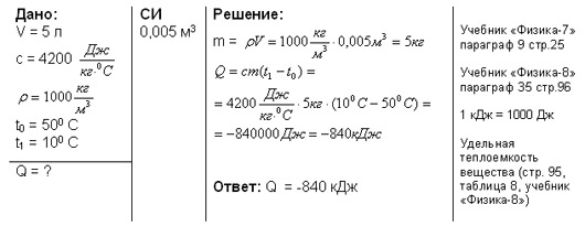

 | Ангел, вот вроде аналогичная задача.       Если не ошибаюсь график зависимости t, C от m,kg. Блин, давно изучал термодинамику, часто чертили графики изобары, изохоры, политропы, адиабаты и прочее.. С графиками помог, но забыл.

 | Quote (Ангел) превратившись в лед при температуре   о ºС     Это вообще написано для запутывания.   Всем известно, что пресная вода замерзает при 0 по цельсию. Короче делаешь аналогично той задачи, что я тебе скинул.   P.S Кстати, удельная теплоёмкость воды 4200.
   Приблизительный график, единственное, что со временем я не уверен - это надо узнавать практическим путём.
