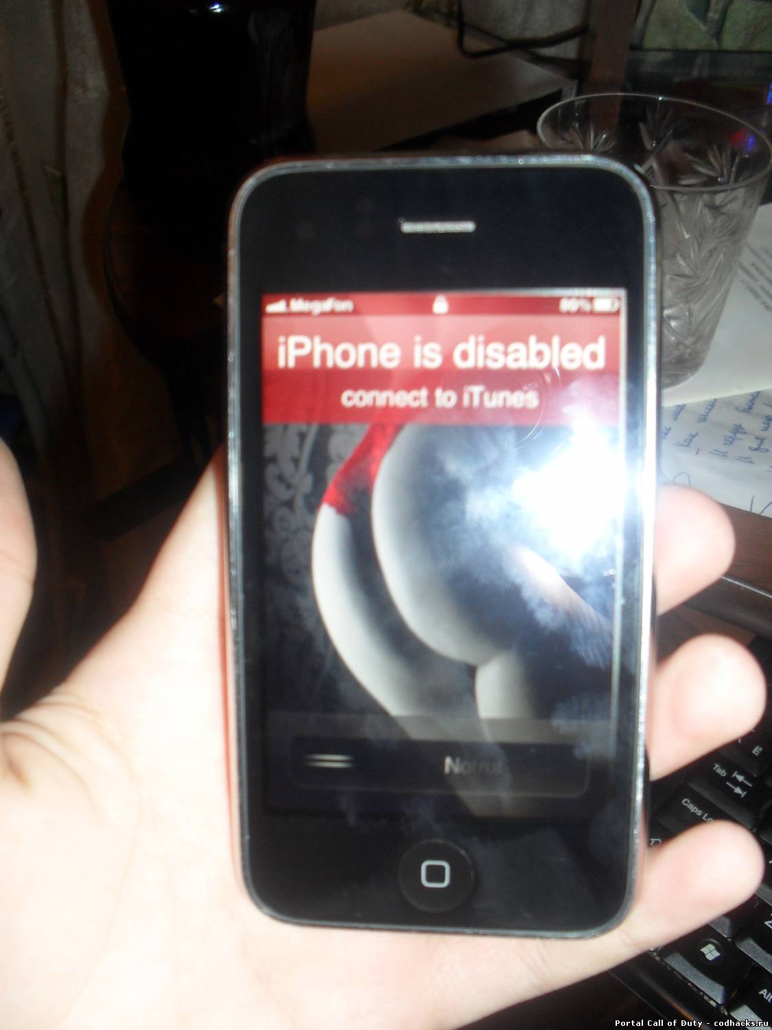

| Я забыл пароль от своего айфона,ввел неправильно раз 10,заблокировал..Что желать мож было у кого нить

| Приконекть к айтюнсу. Странно, что он у тебя вообще блочится. У меня на 1 минуту сначала.

| Короче вводишь dfu(Для того что бы перевести телефон в DFU режим нужно зажать кнопки HOME и POWER на 10 секунд, потом не отпуская HOME отпустить POWER (экран телефона должен быть черным), держать HOME еще 10 сек. Телефон в это время должен быть подключен к компьютеру. iTunes определит что телефон находится в режиме восстановления, на экране телефона не должно ничего отображаться!) и прошиваешь Iphone(нажимаешь восстановить и Itunes качает прошивку) ,там в выбираешь восстановит как новый и радуешься.

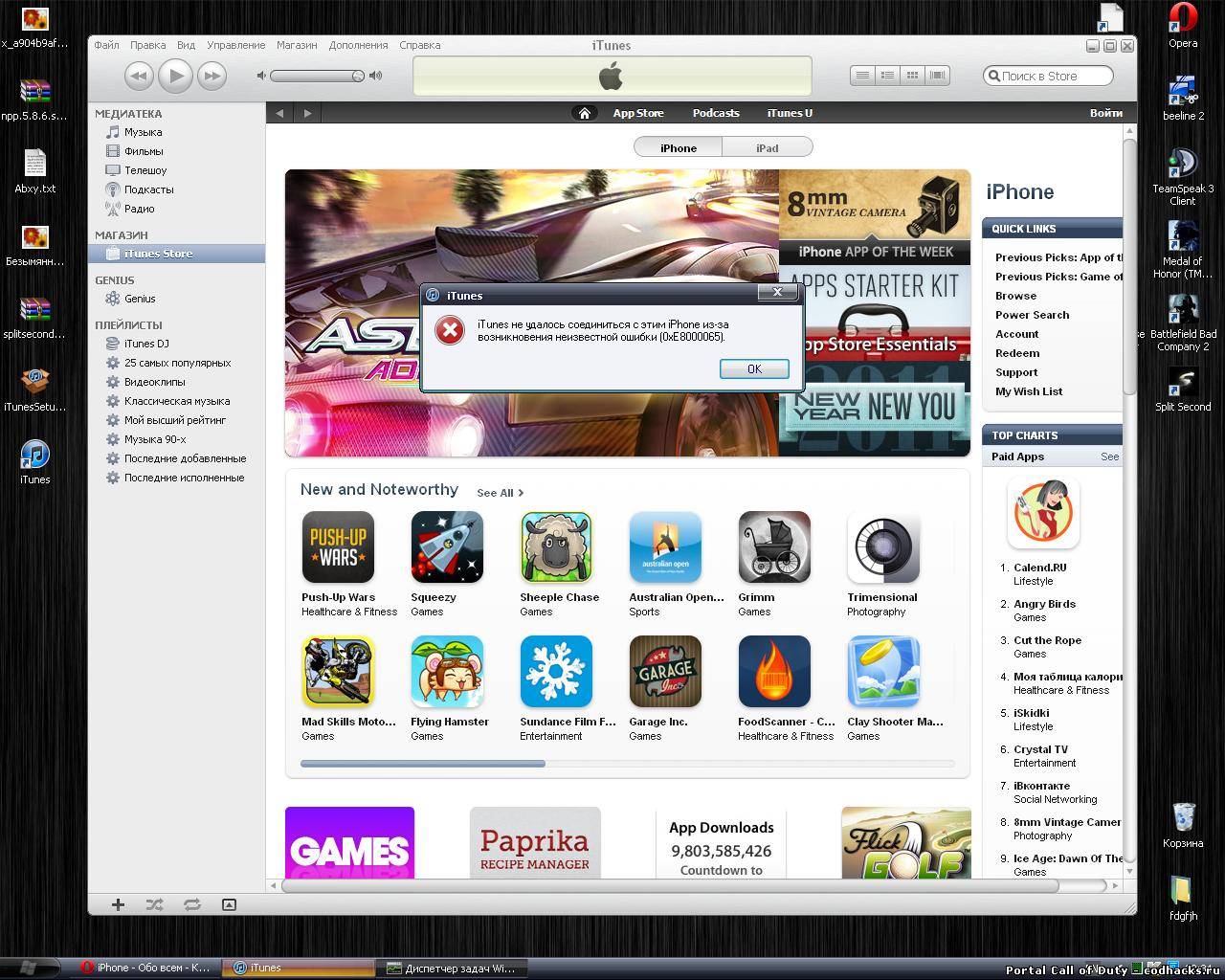

Beson  | Дата: Суббота, 15.01.2011, 23:33 | Сообщение # 8 |
Титул: ★[1SK]★>
Сообщений: 2075
| у меня не видит телефон..

| Скрин Добавлено (15.01.2011, 23:35) --------------------------------------------- Кнопка POWER єто какая???)
