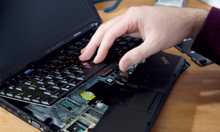

Апгрейд ноутбука не настолько трудоемкая задача, как думают многие пользователи. В данной статье мы расскажем, как заставить лэптоп двухлетней давности работать быстрее некоторых современных моделей. С технической точки зрения мобильный ПК практически не отличается от настольного, просто его компоненты размещаются в более компактном корпусе. Однако множество комплектующих ноутбука можно заменить, не разбирая его полностью.
Наибольший прирост производительности старому мобильному ПК дает установка SSD-накопителя в сочетании с увеличением объема оперативной памяти, что обеспечивает более быструю работу системы. Также одной из проблем не самых новых лэптопов является недостаток производительности для плавного воспроизведения видео высокой четкости. В этой ситуации поможет специальный аппаратный декодер, который можно установить в слот Mini PCI-E. Вопреки общепринятым заблуждениям, вы сможете заменить даже оптический привод мобильного компьютера, если он вышел из строя или вы хотите установить современную Blu-ray-модель. Зачастую неудобства доставляет и глянцевый дисплей, блики которого мешают нормальному восприятию информации. Специальная матовая пленка полностью решит эту проблему. Кроме того, несколько несложных действий помогут оснастить лэптоп UMTS-модулем для доступа в Интернет и GPS-навигации.

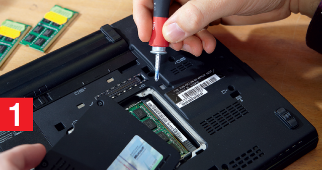

1 ВЫБОР МОДУЛЕЙ ОЗУ
Если у ноутбука, работающего под управлением ОС Windows Vista или 7, менее 2 Гбайт оперативной памяти, ее объем необходимо увеличить. Определить ее тип для вашего лэптопа вы сможете, запустив утилиту CrucialScan, доступную на сайте http://crucial.com/systemscanner. Для установки нового модуля памяти откройте соответствующую крышку на тыльной стороне ноутбука.

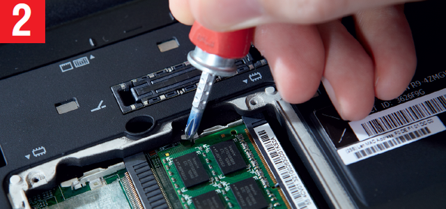

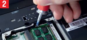

2 ИЗВЛЕЧЕНИЕ СТАРЫХ КОМПЛЕКТУЮЩИХ
Отожмите в стороны два фиксатора для отсоединения модуля ОЗУ. Если занят только один слот, установите рядом модуль такого же объема для обеспечения работы оперативной памяти в двухканальном режиме.

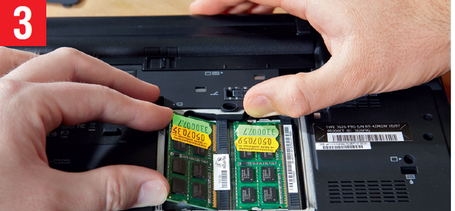

3 УСТАНОВКА МОДУЛЕЙ ПАМЯТИ
Поместите новый модуль в слот, надавите до упора и прижмите его вниз, чтобы защелкнулись фиксаторы. Убедитесь, что комплектующие корректно определились операционной системой. Для этого откройте свойства ОС, нажав сочетание клавиш «Win+Pause», и в разделе «Система» найдите нужную информацию об оперативной памяти.

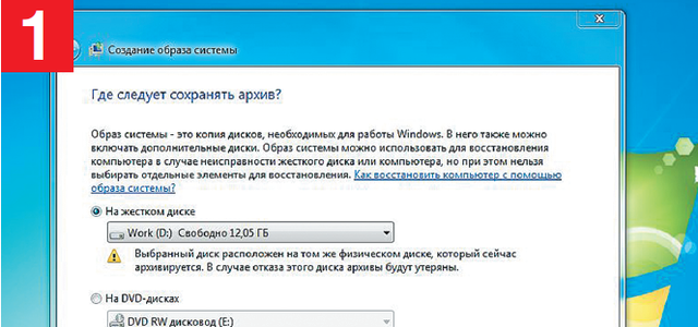

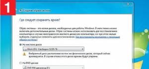

1 СОЗДАНИЕ РЕЗЕРВНОЙ КОПИИ ОС
Перед установкой SSD-накопителя создайте образ своей операционной системы и сохраните его на внешнем жестком диске. Для этого откройте Панель управления (в Windows Vista или 7), щелкните по пункту «Архивация и восстановление», а затем в левой колонке нажмите на «Создание образа системы». Выберите жесткий диск, на котором будет сохранен образ, а также разделы, которые будут в него включены.
